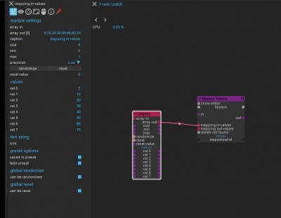

I would like to get as an array the "mapping in values" of a mapper value module (values that would be edited by hand)
I've seen there's no outlet for that.
But I was wondering what that black outlet on the mapper value module ?
Thanks in advance
outlet of mapper value

let's make a subpatch that you'll use as a module !

@rlgsbt
Bien évidemment le plus simple serait d'entrée un Array, je suis d'accord
MAIS :
en gros je récupère des CUE d'EOS (un jeu d'orgue actuel) que je veux faire correspondre à des presets dans Usine
bref j'ai du 100 puis 102 puis 102.2 puis 105 puis ....
vers 12 puis 14 puis 16 puis 7
Alors c'est compliqué de voir en même temps les valeurs de IN et celle de OUT ...
@Oli Lab
Super c'est encore mieux !
Je vais juste mettre un deuxième "Panel Editor Data" pour les IN

J'en ai fait ça.
Un sub patch avec des entrées et des sorties à mapper.
Merci et à bientôt
