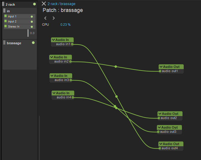

Si j'ai bien compris, tu veux pouvoir brasser les entrées MIDI et audio ?
pour l'audio, tu peux inserer un patch avec des entrées et sorties audio reliées entre elles. Puis remettre les sorties dans l'ordre que tu veux.
pour le MIDI, on peut faire suivant le même principe ou :
des patches dans des racks à part avec des bus midi (un rack par entrée midi) puis j'utiliserais les bus midi dans le reste du workspace.

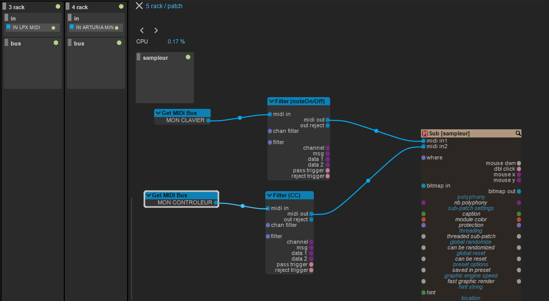

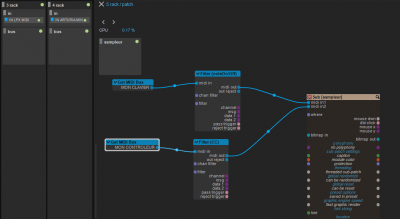

Je joins une image cela sera plus simple :
Dans mes patchs d'impro j'utilise pas mal de racks equivalents à celui-ci , avec des envois vers d'autres racks ou vers des sorties physiques.
Je controle ces envois en assignant un controleur midi.
Si je veux changer l'ordre des outputs (par exemple ici mettre grain fx en premier puis OUT 7 delay et reverbe), je suis obligé de les supprimer et de les réaffecter.
Existe t il une solution pour changer leur ordre comme on l'a dans une liste de presets?

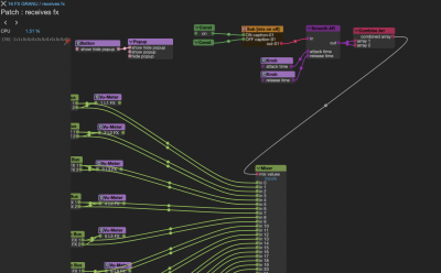

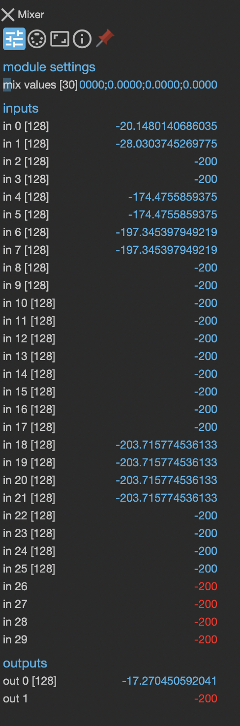

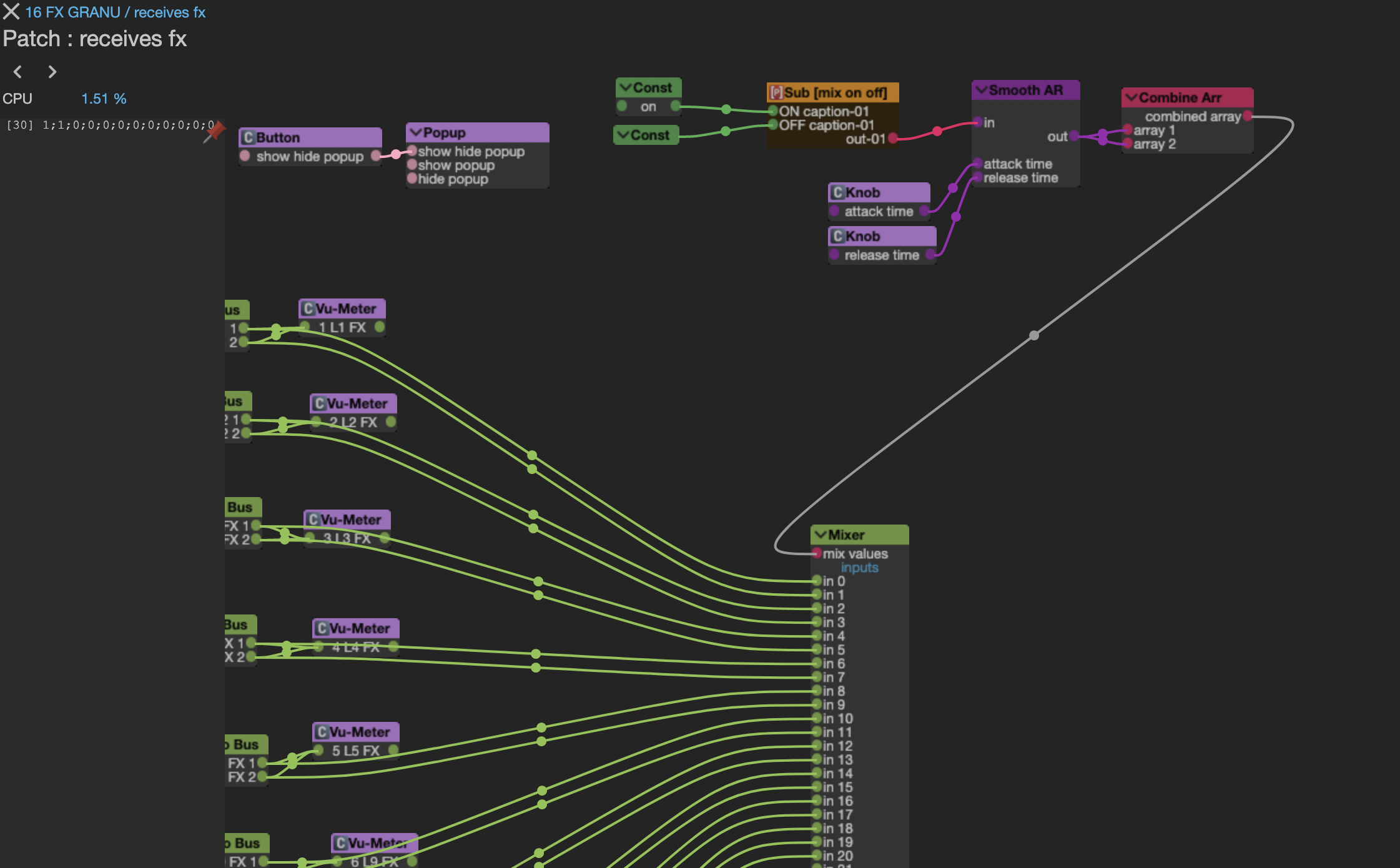

Bon je me suis emballé un peu vite,
C'est très pratique avec ce dernier patch Olivar mais le mixer audio n'envoie de signal audio qu'à gauche ici...
Pourtant le combine array envoie bien les bonnes valeurs et les "get audio bus" sont bien en stereo.
Ici le get audio bus 1 est actif, c'est bien un signal "stereo" qui entre dans le. mixer, on voit bien les valeurs 1,1,0,0... du combine array qui devrait envoyer cela ce bus en sortie 1 et 2
pourtant la sortie 2 reste mutée.
C'est valable pour tous les bus, sur les deux racks ou je l'ai testé.
J'avoue ne pas bien comprendre, cela n'est pas logique.
Une idée?
Merci d'avance
C
Une idée?
Merci d'avance
C
- verifier que la taille de l'array qui entre dans le mixer soit égale au nombre d'entrée
- faire un "recreate module" pour le mixer

Merci Olivar,
Le soucis venait de l'array j'avais divisé par 2 sa polyphonie / nombre d'entrées du mixer comme un bouton agit sur deux entrées de celui-ci.
C'est rentré dans l'ordre merci.
