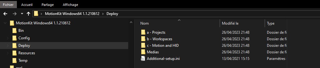

Salut Greg,
Dans le dossier Deploy, si tu ne laisse qu'un seul workspace, il s'ouvrira directement au démarrage.

Mais pardon, où est Deploy ?
Je ne le trouve pas
Je ne le trouve pas
ok, il faut le faire
tu peux t'inspirer de l'arborescence de MotionKit pour le dossier deploy, avec la possibilité d'organiser des dossiers pour proposer directement tes différents wkps.
comme cela : cela fonctionne de la même manière sous Mac OS
super, merci
