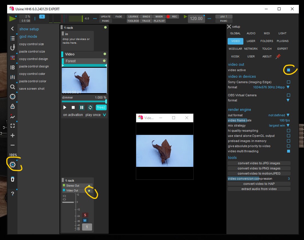

J'ai fait tout ce qui était préconisé ci-dessus mais ma fenêtre vidéo flottante (liée à Video Out) a bel et bien disparu ! Je suis sur un Mac OS X 10.15.7 (Catalina) avec la version HH5.1.211124. J'ai eu le malheur de fermer ma fenêtre vidéo en cliquant sur le bouton rouge. Qui peut m'aider à la retrouver ?
Bonjour Florineige,
dans le setup général d'usine (la roue crantée du menu de gauche), coche la case "video active" du menu vidéo.
idem dans MotionKit
idem dans MotionKit

Je l'avais cochée. Finalement, j'ai de nouveau téléchargé Usine et ça marche ; le video out m'affiche la fenêtre flottante, que je ne ferme plus sans avoir au préalable éteint la sortie.
