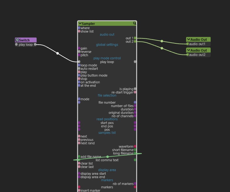

Bonsoir JF,
Il y a un truc radical qui peut te faire gagner du temps. Une fois que tu as choisi le son (unique) de ton sampler dans la liste, tu relies la sortie "long filename" à l'entrée "list coma text".
Comme ceci :
Cela va supprimer tous les autres items de la liste pour en garder que celui en cours.
Comme ceci :

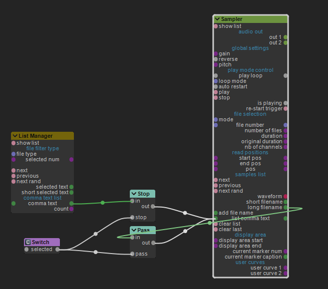

Super astuce, rlgsbt,
voici une version qui permettra de revenir en arrière.
un mode "studio" et un mode "live" non destructif !

Merci beaucoup à tous les deux pour votre aide !
Je n'ai "que" 4 sampler. J'aime beaucoup l'idée d'avoir un mode studio et un mode live.
Je pense que je vais tenter de mettre le "list manager" dans un autre rack qui grâce aux presets du rack sera une manière de rappeler la liste de samples que je veux en fonction du thème, la fonction etc.
Le comma text sera envoyé à chaque sampler. Une fois le sample trouvé, je bascule en mode live et je sauve le preset du rack ce qui me permettra de sauver le sample et l'état de mon rack dans le preset voulu.
A tester et probablement améliorer ..
