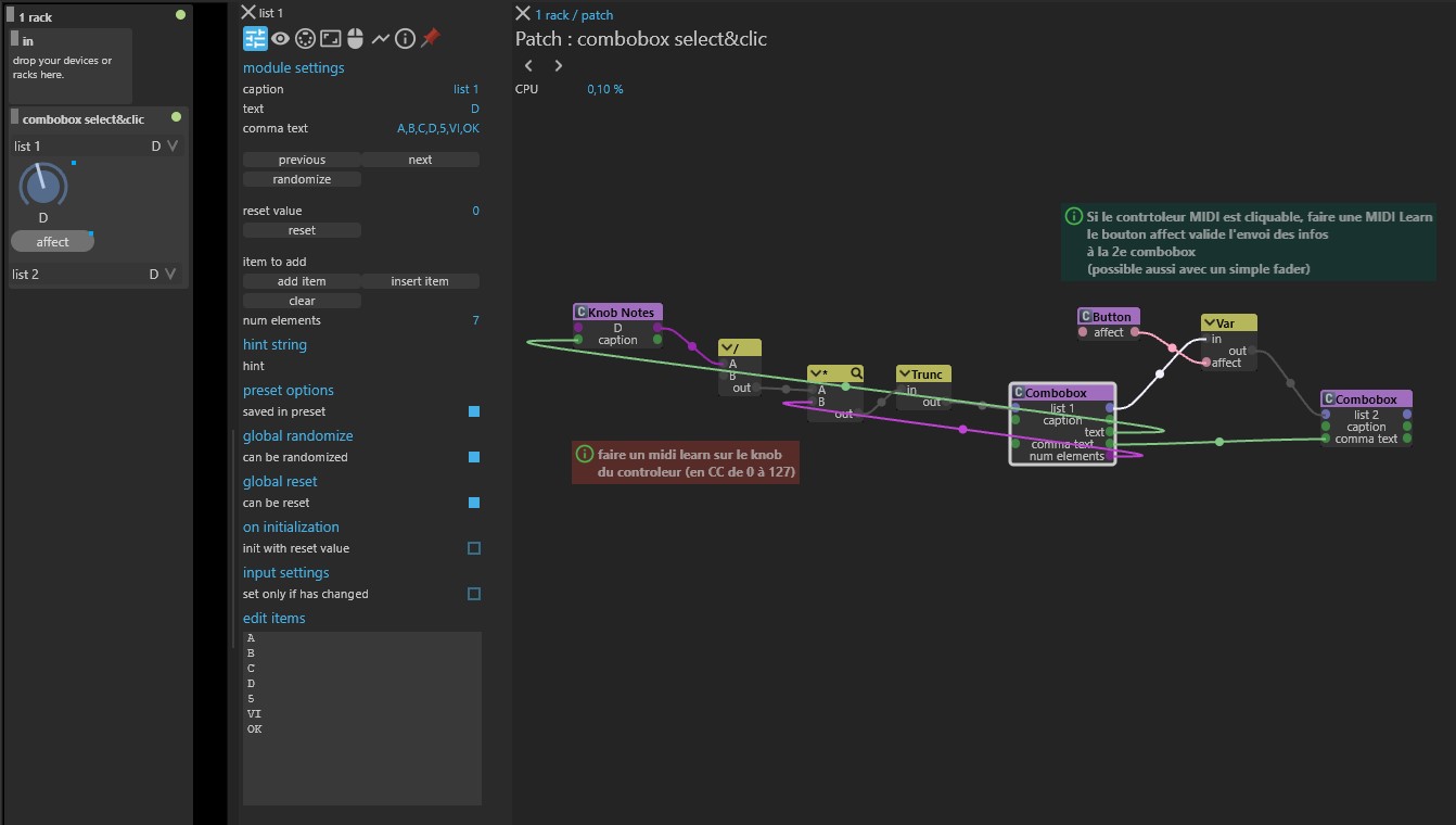

Auriez-vous une idée de comment choisir précisément un élément d'un module combobox à partir d'un contrôleur midi genre Electra one.
J'ai essayé en Program change et Control Change. Si je mets en mode absolute, ça ne fonctionne pas, si je mets en mode relative, ça change de manière aléatoire.
L'idée est d'avoir un choix multiple avec feedback (motorized).
Merci et bien à vous,
JF
Unread post by rlgsbt » 14 Dec 2025, 18:39
Voici un exemple.
Il faut faire un MIDI learn sur le Knob (en CC de 0 à 127). J'ai ajouté un bouton "affect" pour valider l'info si le knob est clicable (avec un note On)
testé sur xtouch mini
combobox select&clic.pat
(22.21 KiB) Downloaded 360 times
tu rentres toutes tes infos dans la combo box "list 1" qui duplique la liste sur la combo 2

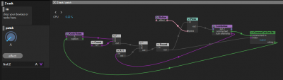

Unread post by oli_lab » 17 Dec 2025, 23:01
Salut !
la solution avec x-1 et round(x) permet une meilleure répartition des valeurs autour du cercle, a mon humble avis.
Unread post by oli_lab » 17 Dec 2025, 23:12
finalement, la solution complète :
avec une seule combobox
