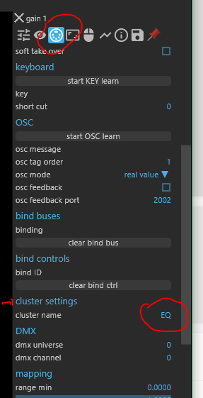

Une petite question en passant...Comment fait on pour placer un cluster sur la grille? Je ne peux faire de glisser-déposer et je ne sais pas trop
par quel autre moyen c'est possible (je suis sur PC). Merci d'avance.
pour deposer un cluster, glisser à partir du browser >> grille, puis lui donner un nom (par exemple EQ)
ensuite aller sur les différents faders de n'importe quel parch et les attacher au cluster en mettant le même nom de cluster
