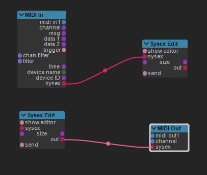

ok, voici une image qui va t'aider :
en haut, la reception du sysex de ton synthé,
en bas, il te faudra remplir l'editor avec le dump request
Hello, et merci.
Mais j'avais déjà essayé cette méthode et, chez moi en tous cas, ça ne fonctionne pas.
Quand j'envoie mon dump depuis le synthé je vois bien le SysEx qui transite (en cliquant sur le câble reliant les deux modules, voire
en faisant trace data), mais rien n'est stocké dans le module SysEx Editor. Bizarrement quand je déclare mon module SysEX en taille max à 128 valeurs,
quand je le connecte au module Midi In il repasse directement à une taille d'une seule valeur. Je ne sais pas si ça a quelquechose à voir.
Pour info j'ai fait le même dump avec Midi Ox et tout a très bien fonctionné.
Ton sysex va trop vite lors du dump request peut-être. Quel est ton synthé ?
Essaie d'envoyer byte par byte, ou de dump depuis le synthé.

C'est un Bass Station 2 . J'ai fait un test dans Live avec un patch Max4Live SysEx Recorder et ça fonctionne très bien également.
SI je dois envoyer byte par byte alors qu'il y a 128 presets à sauvegarder ça commence à de venir compliqué (enfin surtout très lent... ).
De ton côté as tu déjà utilisé cette méthode dans Usine avec un résultat concluant?
j'ai envoyé des sysex à mon octacapture, mais jamais de l'octacapture à Usine. dans Usine5 !
si tu arrives a voir le sysex sur le fil, c'est plutôt bon signe,
peut être un problème avec le sysex editor, j'ai essayé d'envoyer des données dans l'editor depuis un array display et ça marche.
ou ton bass station envoie un dernier message vide ?
avec le "panel editor data", tu pourras aussi récupérer l'array des sysex et le sauvegarder dans un fichier. (mettre la resolution en "entier")
Hello, merci beaucoup pour les conseils.
J'ai vérifié, le dernier message SysEx n'est pas vide. Je vais faire un post sur forum anglais pour voir si quelqu'un a réussi à enregistrer un dump.
