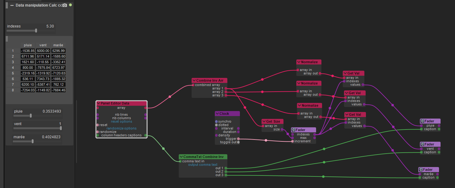

Je suis assez d'accord avec Joffo78
... mais sinon, si tu ne connais pas ta plage initiale des données brutes, le plus simple est d'utiliser les modules "Data manipulation Calc min & max"
Voici un exemple
Voici un exemple

Bonsoir Gwennaelle,
Voici le même patch avec un tableau au format texte en entrée (cf. la proposition de tableur d'oli_lab).
Par contre, si tu as déjà les valeurs dans un tableau, tu n'as pas besoin de calculer les mini et max, tu les connais déjà ! Il suffit d'utiliser un simple "change scale". Les "data manipulation calc" servent si tu as un flux en entrée et que tu ne connais pas les valeurs.

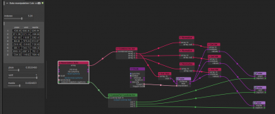

voilà à quoi pourrait ressembler le patch dans HH6...
pour un tableau à 3 colonnes.
