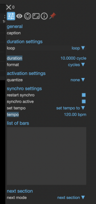

Bonjour à tous !
je bloque sur l'attribution d'une signature rythmique pour les sections. D'après le manuel, c'est possible et cela serait dans les settings de la section, sous le tempo. Sauf erreur de ma part, je ne trouve pas ce réglage dans la version 6. C'est fort possible que je passe a travers de cette option et que je n'ai pas bien compris la chose ou tout du moins à quelle endroit il est possible de changer cela par section.
Peux être n'est il pas possible d'assigner des cycles de mesures différents pour chaque section ( comme dans le master synchro) ?
merci pour la lecture !
Damien
Posts: 494
Unread post by SylvainT » 15 Jul 2024, 21:26
Bonsoir Damien,
Il te faut mettre cliquer sur le combobox "set tempo" et choisir "set tempo to".
Apparaît en dessous une fenêtre "list of bars" pour écrire ta nomenclature.

Unread post by damstraversaz » 15 Jul 2024, 23:07
ah super, merci beaucoup !
