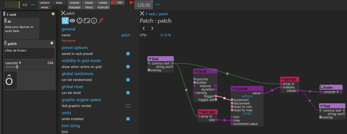

Yo, je cherche à transcrire du texte (une série de lettres) en numéros ascii ou autre
En résumé nous avons enregistré un alphabet sonore et je voudrais créé une banque de sample qui soit lu en fonction du texte
a puis b puis s puis c puis o puis n ...
j'entre donc du texte (via la sortie string) vers "string to integer" en espérant obtenir une série de chiffre ou en extrayant les lettres une à une mais rien ne sort de string to integer (qui semble dédié aux chiffres)
Bref comment transformer une lettre en chiffre ?

Comme de par hasard une fois la bouteille (médiocre pourtant) ouverte il suffit de mettre un fader en sortie du string ...
String Lengh > max d'un counter incrémenté par une clock
String Extract (count sur 1) start position sur le counter
- optionnel String to Lower Case
sortie vers un fader donne le numéro de la lettre
Pourtant c'était simple
salut,
comment fais-tu pour les caractères accentués ?
P.S. string to int c'est pour transformer une chaine de caractere figurant un entier en une valeur entière.
merci
J'ai fais pareil mais en utilisant String Length & String Extract à la place de Get Value & Get Size
