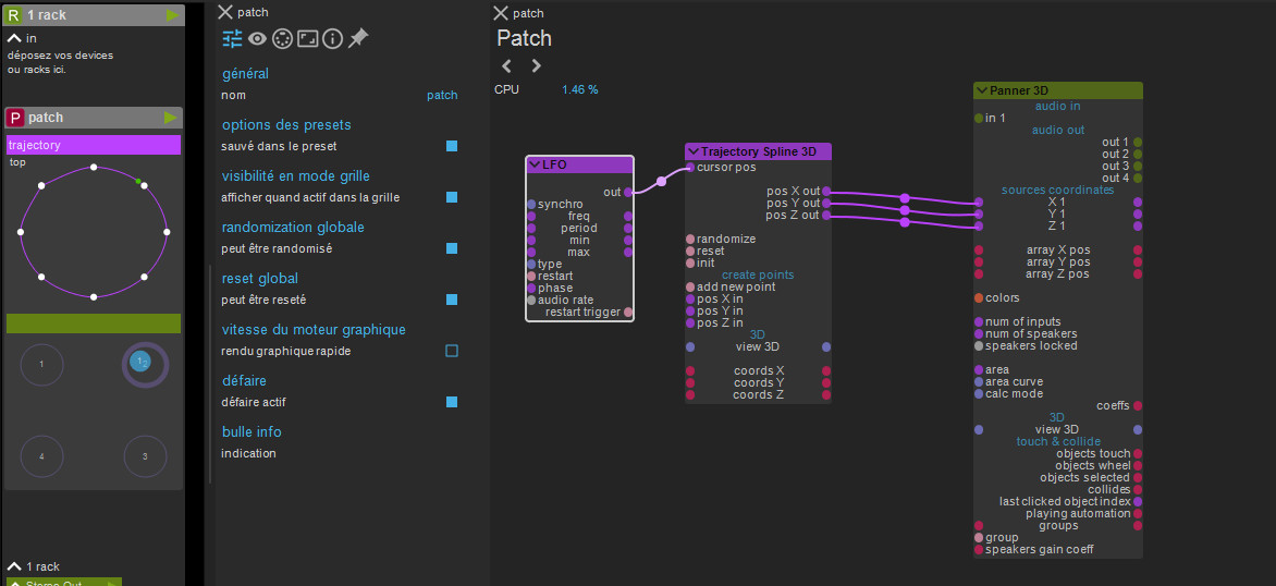

Je souhaite savoir comment écrire une trajectoire sur un surround. Joffo en avait fait conçu un mais qui a d'autres options dont je n'ai pas besoin, et pour cette installation interactive qui devra être autonome, je cherche à faire au plus léger et préfère partir de ce que propose le logiciel.
Je ne trouve pas comment avec Surr Pan Trajectory. Et avec le Surr Pan Simple, je le fais en enregistrant une automation, mais de cette manière je ne peux en avoir qu'un en mémoire (le nouvel enregistrement écrase le précédent et il n'y a pas de preset possible sur ces fenetres).
Savez-vous s'il y a une possibilité ?
Gwennaëlle
Unread post by senso » 07 Sep 2022, 14:52
il faudra utiliser the panel-draw-trajectory-spline 3D et connecter sa sortie à un surround panner 3D également.
c'est assez simple en fait.
Posts: 258
Unread post by gwennaelle » 08 Sep 2022, 11:50
Merci rlgsbt et Senso pour le lien et les modules.
Comment les relie t on ? Quelle est la sortie du panel-draw-trajectory-spline 3D?
J'ai essayé depuis les pos X Y Z out liées à X1Y1Z1 et à X2Y2Z2, et les coords XYZ liées à array XYZ mais ça ne fonctionne pas.
Faut il utiliser des Arrays ? Si vous avez des précisions, je vous remercie.
Unread post by senso » 09 Sep 2022, 08:21
rien de plus simple:
Unread post by senso » 09 Sep 2022, 08:24
et le wkp en question:
spline panner 3D.wkp
(144.93 KiB) Downloaded 880 times
Posts: 258
Unread post by gwennaelle » 13 Sep 2022, 11:35
A oui, merci. Je n'avais pas pensé partir d'un cercle avec des points (mais d'une page vide et dessiner comme d'un coupe de crayon), mais ça marche tres bien aussi. Merci
